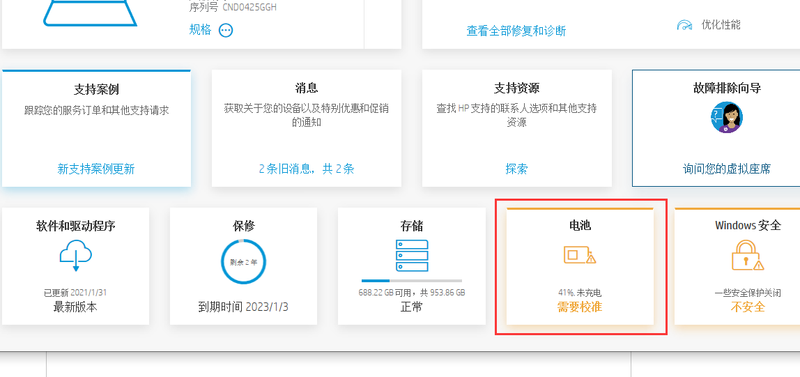

这几天使用狂暴模式后,突然发现电池开始校准了,之前一直没有所谓的校准啊,这都好几天了,还一直提示校准,这么怎么处理,这是在电源按键附近有滋滋的电流声后,又出现的一个很看着很烦的问题啊 ,暗影精灵6 plus 怎么这么多的小问题啊~~~~321.png

  1. 将机器放置到20℃以上的环境。
  2. 连续按f2键并开机进入UEFI离线诊断工具界面,不需要进入系统,插入电源适配器持续充电到百分之100,充电时充电灯为橙色,充到100%时充电灯会变成白色,重启笔记本电脑看是否能解决问题,如果解决不了请继续步骤3。
  3. 拔下电源适配器,在F2 UEFI检测中选择“组件测试”-“视频”-“显存检查”-“循环运行”来快速消耗电池电量,直到机器的电量消耗殆尽机器会自动关机。
  4. 再次插入电源适配器,重复步骤2一次。
  5. 在F2 UEFI离线诊断工具中选择“组件测试”-“电源”-“电池”-“运行一次”。

@Chen_long ,按照你的方法,尤其是按照你说的第二步,直到把电池电量耗没了,自动关机,开机后,直接干报废了吗?都充不上电了~~~,(后来一直插着交流电适配器,过了好一会儿,才充上电,按照你的方式,这个问题没有解决,进入系统后,还是提示电池需要校验,)

确认bios 最新 之后再校准一次,这个是正常校准的方法, 如果依旧没有办法校准成功联系维修站帮助校准

BIOS已更新最新版F.20,这买没满月呢,这电池就这样了, 还伴随着交流电插口那有滋滋的电流声……哎,无语了都

正常校准的话 一般不是只电池损坏, 如果您环境温度低也会影响电池充电供电,详细联系维修站帮助您看一下

@Chen_long 您看一下,运行组件测试后,测试没有通过,显示这样的结果,这是电池彻底歇菜了吗?但是在windows系统右下角显示的电池已充满,这都是啥情况啊????

建议间隙当地维修站,检测一下机器电池。

好吧,最终还是要去维修站,这刚买满月就这样……无语了
