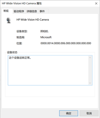

暗影精灵6,之前摄像头能用,今天用腾讯会议的时候突然发现摄像头开不了了,不知道是怎么回事,驱动也检查过了都是最新的,下面是截图。

我打开相机就显示这个,告诉我是驱动问题...

1.设备管理器中卸载摄像头设备,然后重新扫描识别
2.安装官网摄像头驱动
3.释放静电:关机并拔掉电源适配器,移除全部外接设备,按住电源键并保持30秒再松开,之后,插电源适配器,开机观察。
4.恢复BIOS默认设置
关机状态下,同时按 Windows按键 + V 按键并保持按住的状态,按电源键开机,Windows + V 不要松开。等待一分钟,如果开机有显示,并提示502错误,就表示重置成功。之后如果原来是UEFI引导的系统,就可以直接进入系统。

第一条跟第三条试过了,感觉没用
第二条,在hp官网上没找到驱动,我的系统是22h2的,hp的选项最高到20h2(图里可以看到)
