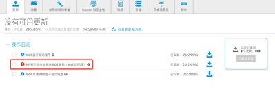

帮我看看我的笔记本显卡是不是坏了啊
Victus by HP Laptop 16-d0xxx
外接显示器不亮,NVIDIA 显示黄色叹号,点属性提示:由于该设备有问题,Windows 已将其停止。 (代码 43)
重装驱动,手动更新驱动,删除设备,重启电脑,,,均无法解决

昨晚更新完了,还是不行。真郁闷,中招了,我这几天还要用笔记本
