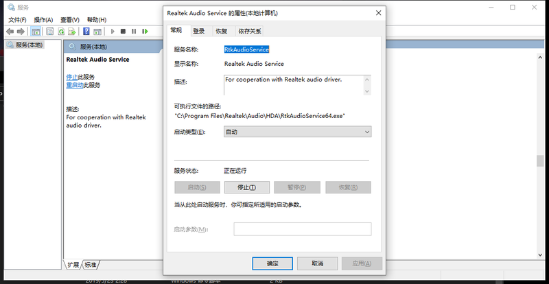

最终解决方案如下:
1. 按照Danny-wu的提示,进行设备卸载以及驱动程序的删除。
2. 重新安装完整的驱动
3. 卸载qq音乐
4. 在电脑管理软件中调整自启动
5. 确定正常后重新尝试安装qq音乐
具体情况如下:
进行设备卸载和驱动程序删除以后,b&o play control面板消失。网上找到的任何驱动包都没办法重新进行驱动的安装, 我曾尝试过网上找到的两个hp声卡驱动,分别是sp96765,sp95630,分别来自两个hp社区的帖子
sp96765:https://h30471.www3.hp.com/t5/you-xi-ben/guang-ying-jing-ling4deB-amp-O-play-yin-xiao-bu-jian-le/td-...
sp95630:https://h30471.www3.hp.com/t5/you-xi-ben/guang-ying-jing-ling4xin-sheng-ka-qu-dong-zen-me-an-zhuang-...
sp96442:https://h30318.www3.hp.com/pub/softpaq/sp96001-96500/sp96442.exe
其中sp95630没有效果,sp96765重新出现了b&o控制面板,但是如同帖子,会多了HP Audio Switch,而这是我不想要的,所以果断重新卸载,然后下载电脑重新对应的包,为sp96442,但是这个驱动对应的系统为1903系统,而我现在已经是20h2了,所以安装以后会提示你系统不适用,然后没办法用,本来我都绝望了,后来检查自己的驱动位置,发现虽然驱动没办法使用,但是本体已经展开存储在了电脑,就是没办法调用而已,驱动默认放在了c盘的SWSetup,如下图所示,原来这一些驱动都是hp打包了的,所以默认启动的是蓝色所显示的HPSetup,所以会导致检测系统不通过,但是如果使用红色一栏的Setup才是小螃蟹的原生安装程序,所以使用小螃蟹的原生安装程序就能安装成功。
驱动安装到此为止告一段落了
接着是自启动的问题,在任务管理器中查看最后发现,声卡驱动虽然是自动启动,但是启动的十分慢,优先级的问题,优先级选项是低于正常,所以就慢了,但是我不知道怎么样能让它优先启动
图一的background process右键详细信息就可以定义到图二的位置,图二右键就可以出现优先级的设置,但是我不会弄,没啥效果,提高了也
这几个一定要给他自启动了,如果有必要的话还可以检查一下自己的服务启动项
到此为止,设置完毕,具体有没有效果,有没有真的完成了设置,我真的不太清楚,但是有一定效果吧,对我来说,因人而异吧。
