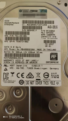

首先描述一下硬盘:
硬盘品牌:HP
硬盘容量:4个T
硬盘原来的用途:是放在HP服务器中使用的
硬盘接入笔记本方式(我尝试了两种线的连接):
1、买了一个硬盘盒,将SATA盘装入硬盘盒,通过方口usb3.0 连接笔记本扁口 usb3.0接口
2、买了一个硬盘盒,将SATA盘装入硬盘盒,通过方口usb3.0 连接笔记本 type-c接口
下面是我拍下的关于该硬盘的所有参数

我很纳闷,到底是因为什么导致?是驱动不兼容吗? 我在另一台电脑上面使用完全没问题。可以正常连接,读取磁盘文件。而且这个SATA 盘也是HP 品牌的!
