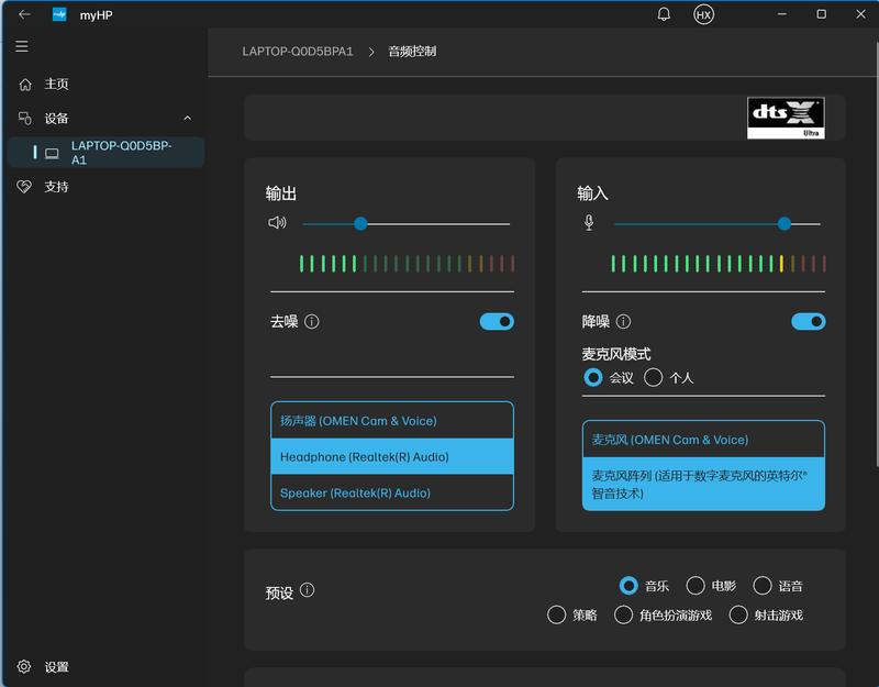

3、用微软应用商店将【myHP】升级到最新版本 → 打开【myHP】→ 到这个里面去选择如图所示的输出设备试试。如图所示:

插入耳机后还是只能找到电脑自带的音频设备,我这不是已经检测到设备选错的问题,耳机是完全没有问题的,是电脑没有检测到设备连接。因为我之前因为暗影精灵9的黑屏问题换过一次主板,所以我现在怀疑有可能是电脑硬件的问题,等我重装一遍系统还没解决的话就拿售后修去吧😂
