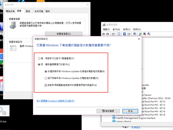

有两个方式可以停止驱动的更新,系统的更新还是禁用不了,顶多能推迟。
1.参考下图位置设定:系统属性-硬件-设备安装设定-选择否
