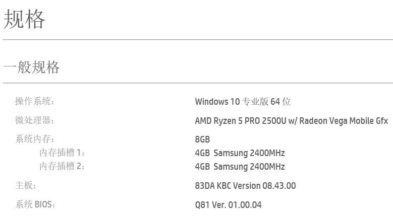

今天使用HP Support Assistant软件检测到BIOS有更新01.00.04,官网还没更新还是01.00.03。
升级最新版本后问题依旧。
