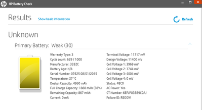

其中一个电芯坏了,所以不能正常供电使用。如需要,请更换电池吧。

补充一下,测试了一下battery,如图所示,不知道可不可信,建议换个battery。

建议考虑先释放静电,关机后,同时按住Win键和字母V键不松手,再按住电源开关2秒,屏幕亮起后,先松开电源键,看到屏幕出现CMOS 重置(502)提示后松开所有按键,然后按一下回车即可进入系统
再执行一遍电池检测软件,如提示需要更换,建议更换电池,可以官网或者“惠普服务”公众号,查询机器保修情况,及时送修

谢谢,打开电池真的鼓包了,换了个电池就好了。
