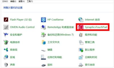

在昨天之前,我电脑控制面板的中是可以找到这个程序的(如下图中,昨天是有该程序的)
我无法断定我昨天是否误删了这个程序,因为在我印象中我并没有卸载该程序,我仅卸载了360安全卫士和部分sqlserver组件.但是今天早上使用电脑发现触控板手势无法使用后,进行问题排查时,我发现我都这一程序不见了.参考我所查到的情况,我在惠普官网提供驱动程序-鼠标,键盘输入设备一栏中下载了的Synaptics相关的驱动并进行了安装重启.但是经过上述处理后,我仍然无法在触控板使用触控板手势

嗯嗯,不同机型触摸板的手势操控控制逻辑也是不同的
有的有touchpad程序控制,有的则集成在系统设置-触摸板设置中
重装触摸板驱动软件正常会重新加载回来,您可以先检查下系统后台更新是否有新的补丁推送 更新至最新版本后
手动将触摸板驱动进线卸载,卸载后设备管理器扫描检测硬件改动,扫描后再卸载,卸载多次后重启安装官网下载的驱动后试试。
若无效可以进入系统保护功能,查看系统是否记录了您之前删除程序前的时间点,恢复下还原点试试看
