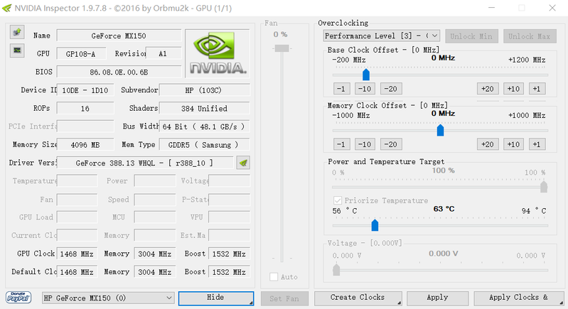

因为今年的实况2018对显卡要求高了,原来的电脑带不动了,所以想换台电脑,我本来买了戴尔燃7000二代,但发现MX150只是低功耗版,带不动实况2018,就想再换个满血版的,搜索了一圈,看到envy x360颜值超高,还能翻转触控,又问了客服确认mx150是满血的就双十一果断入手了,结果到手后发现显卡的温度墙只有63度,比envy13之前的68度还低,顿时有点心塞,15.6寸的本怎么样也比13.3寸的散热要好,温度墙不应该更低。
于是我用最新的3D mark跑了分,发现如果不垫起来fire strike分只有2900多,用散热器散热也只有3200,可我之前的燃7000低功耗版mx150跑分都有3000左右,而看笔吧评测正常满血的有3700多分,这么设置正常情况连低功耗版都不如,而我实际玩实况的体验确实跟低功耗版的一样,要开低分辨率才能流畅玩。
从用户体验的角度来说,我为了满血版显卡才买的envy x360,结果实际游戏效果跟低功耗版一样,这样的显卡温度墙让满血版mx150失去了应有的表现,让本来期待满血性能的消费者感到失望。
而从散热的角度来说,实际也不用这么保守,我看envy13前段时间推出72度温度墙,实际用户也没有体验到多热,反而在这样的设定下体验有了大幅的提升,那么x360尺寸比envy13更大,散热相应也更好,是不是也不用把温度限制的这么低呢?
而且看猪王的评测,cpu显卡双满载时键盘区温度最高也就40度,我实际玩游戏的时候温度其实更低,基本感觉不到热,日常使用更不用说,不存在发热的问题,所以无论从理论上还是从实际体验上,这台电脑显卡温度墙都没必要限制得这么低,这样反而不能发挥它应有的性能,让更多对这台电脑有兴趣的潜在消费者望而却步。
虽然这里没有多少envy x360的用户,但我还是希望惠普官方能关注这个问题,像处理envy13温度墙问题一样,适当提升一下温度墙到75度左右,真正发挥出满血版MX150显卡的性能。有了envy13的调教经验,顺便把其他搭载mx150显卡的笔记本提升一下温度墙,应该也不会太难。
这么一款颜值高,做工优秀,还能翻转触控,非常有格调的笔记本,我真心希望惠普能够听取消费者的意见,发挥出envy x360本该有的高性能,相信这样它会得到更多消费者的喜爱和青睐!nvinspector.png不加散热器跑分FS.pngmmexport1511691794866.jpg

我自己解决了~特意来和你说一声~升级最新BIOS驱动和温控就行了~我现在提到了94度~

我也是今天升级前截了个63度的图,升级后nvidiainspector确实显示的是94度,我用aida64跑了个gpu测试最高可以到68度然后gpu负载就忽然没有了,温度就降下来了。用3d mark跑分fire strike依然是3200多,不管用不用散热器,所以实际性能并没有提升,94度应该显示错了

我用来玩守望先锋温度稳定在90℃,一直50帧以上~应该是没什么问题了~

守望先锋你之前玩的时候是多少度多少帧呢?按说跑分没变化应该没有提升才对。。。

更新之前在50和几帧之间一直跳,更新之后基本上就是90℃,稳定在50,60了

我还更新了温控的驱动~不知道是不是这个原因所以和你的不同

温控驱动是哪个啊?应该是这个原因吧

你在网页驱动里面找一下~反正只有一个名字和温控相关的~好像是intel的~
