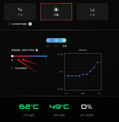

【互助】OMEN17.3 暗影精灵风扇异常停转
重启ogh软件就会恢复转速 但是不久后又会停

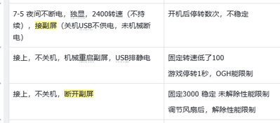

既然你经常停转,那就让电脑过热到90B,然后拿着你的录像和报错记录去售后点更换风扇或主板,这是最简单直观的;
如果你希望排查出故障细节,进而自行解决,你整理一份测试列表,花几天时间去测试和对比各种情况。这是一个需要耐心的过程,我用了一周时间测试,才发现电脑外接显示器时风扇停转频率更高,所以我现在游戏时会断开外接屏幕,供你参考。
(测试示例,内容无参考价值)
希望你也能找到问题所在,届时与我分享。

感谢你的持续跟进与解释,还请问风扇定子线圈短路的解决办法为何是更换主板而非风扇?
我在半个月前已更换一次主板,风扇故障并未解决,可能是机型冷门的缘故,申请调货又要再等半个月左右,请问我是否可以把你的回答作为HP工程师的意见,转给售后点看看呢?或许能让下一次维修更加顺利。
这里再提供一些情报,能否从专业角度帮我简单分析一下:
外接屏幕或风扇高负载时,风扇停转概率会提升;断电重启,停转概率降低。
我使用相位仪检测了插座,接地线工作正常。
维修不易,我们最好有些办法预防,或者避免恶化。
