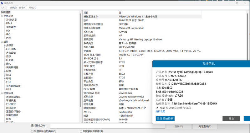

剩余windows重置计数998,通电时间71小时,请问我是不是买到二手机器了

1.这个计数的你也可以自己网上搜一下,老早就有人提出过这个问题
管理员运行cmd,输入WMIC OS GET installdate,看看你机器系统是什么时候装的,这个重置计数一般激活后30天减1次,我个人感觉这个不能作为二手电脑依据。。。因为工厂生产的时候也要测试的,有可能用掉一两次说不准。。
2.通电时间71小时可以算正常,我们正常是看100小时以内就行,防止它把用过的硬盘拿出来用。(机器从生产出来,进行各种质量检测,通电3天应该可以理解)

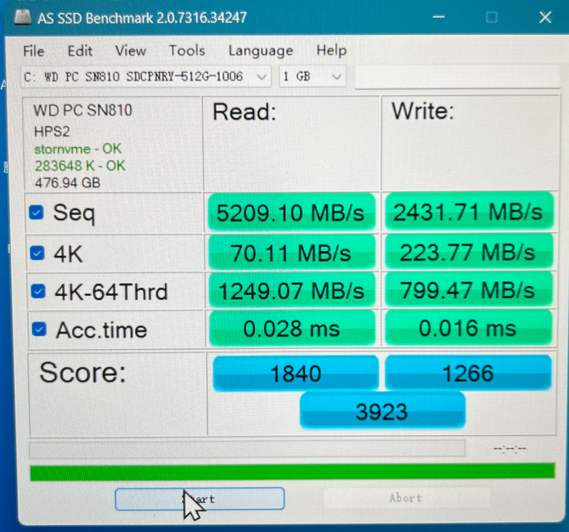

感谢您的解答!我还想再问一下就是硬盘写入速度为什么只有同配置光影9测评的一半呢呢?我查了一下4k对齐和启用设备写入缓存之类的设置都是对的呀

这个你再开个帖子问下吧。。我不怎么了解这个。。。
