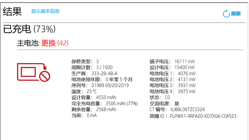

战99笔记本 电池检查显示更换(42)
HP ZHAN 99 Mobile Workstation G1

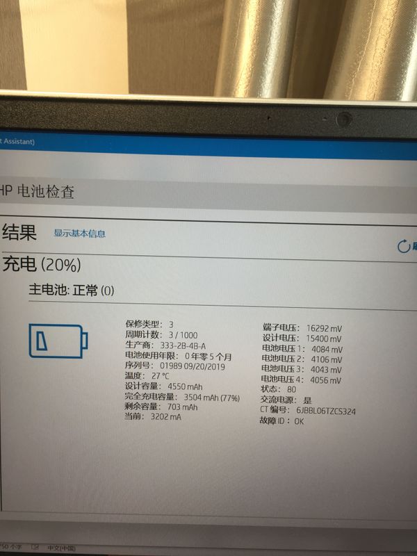

电池检查显示:更换42,拔掉电源,用内置电池,再检查电池,又显示正常。接上电源后,充电只能到77%。请工程师门帮忙看看,谢谢!
另:Bios已经更新到F.23
插上电源检查电池显示插上电源检查电池显示插上电源电池诊断显示插上电源电池诊断显示使用电池后再插电源时的检查显示使用电池后再插电源时的检查显示

温度低的原因吧,锂电池的推荐使用环境温度为5℃~30℃,超出这个温度范围就会出现充电或供电异常的情况。

现在温度都是13摄氏度左右。测试的温度都在20多度以上。

联系售后看看 检测是不是电池的问题

自己买个换了吧,这破电池
