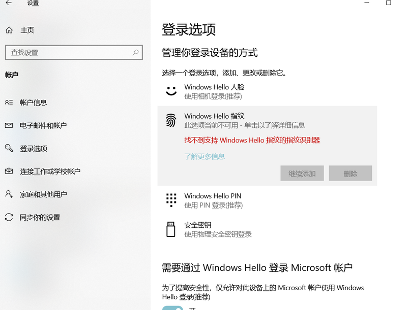

指纹无法使用,在控制面板→账户→登录选项里面如下图所示
驱动界面如图所示:
如果更新驱动程序,系统会提示已经安装最佳驱动程序
触摸板也是黄色感叹号标,但是触摸板是可以使用的,指纹识别是完全无法使用
用HPIA和惠普管家都试过了 BIOS更新过了 也没有用
浏览了很多解决办法 似乎都不行

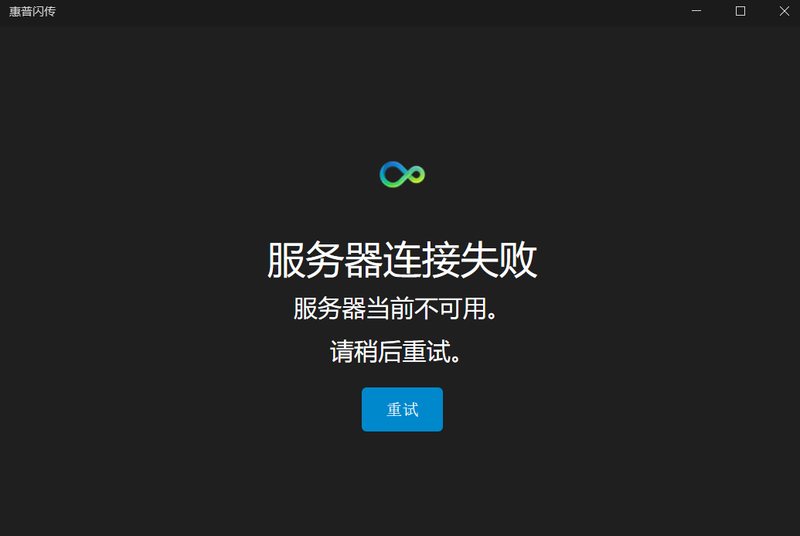

另外还有一个问题就是惠普闪传一直无法使用

您好
建议卸载感叹号设备 重启电脑看看是否依旧感叹号,开机连续点击F10 进入bios 恢复bios默认值测试
麻烦您关机断电,拔掉电源适配器,还有其他的外接设备,然后摁住windows(Alt左侧四个小方块)+字母V的按键,再摁住开机按钮,三个一起按住等30秒,然后松开,插入电源开机,开机会有502的提示,直接回车

卸驱动重启没用 把bios改成默认值也没用
至于win+V再按电源键 总是很快就开机了 试了几次没用 也没有502字样

您好,
卸载感叹号驱动之后,您点击开始菜单--设置--更新和安全--检查更新,将系统更新到没有任何可用的更新为止,然后下载安装一下
https://h30318.www3.hp.com/pub/softpaq/sp112001-112500/sp112048.exe
然后重启机器,看一下是否正常。

没有什么用
最后重置了系统才解决了
