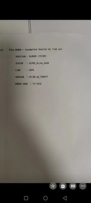

437n提示11-1312错误
PCL6也提示错误代码11-1312ec416eed1a0bfe58e381e21c67ad8f6.jpg这是什么问题?

您好
请重新安装通用ps驱动测试一下,谢谢。
https://ftp.hp.com/pub/softlib/software13/printers/UPD/ps-usb-x64-7.1.0.25570.exe

437n提示11-1312错误
这样的怎么解决呢。

437n提示11-1312错误
您好,通常是驱动的问题,请您更换以上驱动尝试,谢谢。

437n提示11-1312错误
我也遇到了相同问题,用的局域网设置,其他电脑打印也是相同的问题。ping打印机地址是通的,但是ping主路由有丢包,不知道和这个有没有关系

您好
建议复位打印机后,重新配置打印机,再重新测试。
操作方法:
1)按“菜单”,“#”、“1”、“0”、“0”、“4”、“3”、“6”、“1”、“6”、“菜单”序列
2)当“技术菜单”显示时,按OK按钮。
3) 进入菜单,依次为:菜单地图–技术模式–服务功能,清除所有的记忆。
4)选择国家“中国”,屏幕上显示:“清晰的记忆” 打印机开始 初始化,然后完成,显示:“成功需要重新启动”,打印机将打印配置页
5) 约1分半钟。 自动打印机语言为简体中文
