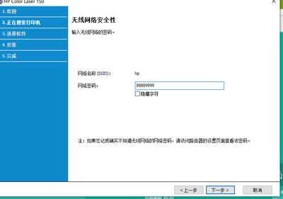

HP 150NW激光打印机,当家里的wifi设置为无安全校验的时候,可以接入WIFI,但设置为需要WIFI密码验证时候,则无法成功接入,排除了密码输入错误的问题,密码设置为简单的数字也无法接入

用手机做热点可以正常访问无线网络,但是用tplink的wdr7650时去无法正常访问,报告无效的安全性。其他设备可正常接入该网络,截图如下

你好,我试过了这个方式,仍然无法加入无线网络,当前的情况是
1、(正常)150NW可以接入手机已经设置了安全性的热点,即输入密码后可以接入WIFI
2、(正常)150NW可以接入TP-LINK路由器没有设置安全校验的WIFI
3、(异常)150NW无法接入已经设置了安全验证的TP-LINK路由器WIFI,于此同时,其他的设备如HP的笔记本电脑,手机均可正常接入该wifi
