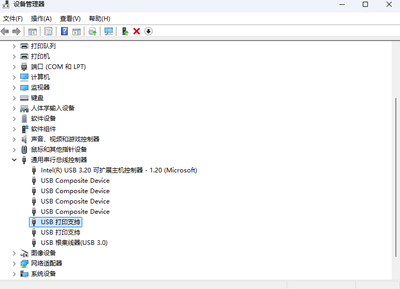

2.在此次升级前,设备连接电脑一直存在驱动无法识别问题。只有在启动电脑前启动了扫描仪,或者启动扫描仪后重启电脑,才能正常打开HP scan。其他时候无法正常打开,设备管理器处长期处于无法正确识别产品的问题,如图:
在安装驱动,并连接开启扫描仪,等待3-5分钟后,会正常显示2000S2的产品名称,但此时是无法打开HP scan的,需重启电脑才能正常打开。

当设备管理器无法正确识别时,通过WINDOWS扫描无法正常打开。当正确识别时,HP scan可以正常打开,WINDOWS扫描也能正常打开。这个是在之前可以使用的时候已经测试过了。
