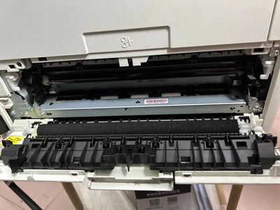

第一次碰到这个问题,查到想换一个打印机了,我觉得惠普的工程师还是很有问题,很多东西都是我自己发现的,HP Smart>打印机设置>设置>高级设置可以看到更具体的错误,是:59.C0 错误,
网上可以看到有一些解释,如下
看到这样的解释,至少不用这么摸不着头脑了,但是我尝试了几次让它空转还是不行,我想尝试拧开螺丝,打开它内部看看是不是齿轮断了。然后我打开后盖看一下,本来想的开着启动它看看能不能看到齿轮转动,不能我又关回去了,就发现它好了。并且长按箭头能打印报告了。
总之,惠普的工程师是很热心回复我了,但是都是带着我瞎转,哎。提供一个案例吧,我只是希望,至少至少工程师应该比我知道第一个,HP Smart>打印机设置>设置>高级设置可以看到更具体的错误,是:59.C0 错误

您好
请先检查打印机内部是否存在卡纸或异物。
重新安装耗材,重启打印机测试。
如果问题依旧,建议在电脑端打开hp smart ,在hp smart首页确认打印机状态。
方便的话,可以截图给我,以便确认问题,谢谢。

您好
感谢配合
目前来看,打印机和电脑之前通讯正常,但无效确认具体原因。
建议电脑端删除之前安装的打印机驱动及软件后,重启电脑。
重新安装打印机完整版驱动测试。
确认安装过程中是否有相关打印机报错信息,以便确认问题,谢谢。

查到是59.C0 错误

您好
网上搜索的回复不准确,激光机没有打印头,59.c0是打印机过载造成的。
建议重新安装耗材测试,如果问题依旧,请更换原装耗材,谢谢。

所以为什么能提示无关的错误,事实上确实就这样解决了,205A惠普官网并没有供应了,正规渠道买不到了,不正规渠道又担心假货,只能想其他的办法。

您好
打印机过载的原因有很多,耗材转动阻力过大,容易引起打印机过载,打印机会报59.c0。
所以,建议重新安装耗材或更换原装耗材。
当然,如果排除耗材问题,可能和打印机的电机及齿轮组有关。

对对对,问题侥幸解决了。
但我提出的也只有一点期望,就是惠普技术工程师比我清楚哪里能看到这个错误提示。
