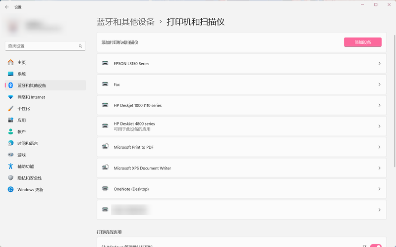

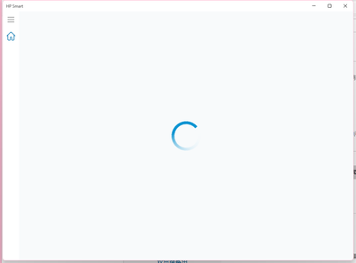

在使用HP Smart安装我的打印机过程中,HP Smart无法连接我的打印机,在Windows11的设备与打印机一栏中,可以看到我的打印机,且能够正常使用,打印机与电脑为有线连接。
UM6zoBn87u.png一直在转圈圈一直在转圈圈

您好
您可以通过hp deskjet 1000驱动替换的方式测试一下。
方法:
1 下载 hp deskjet 1000 驱动并解压
2 在电脑上打开 设备和打印机-添加打印机-我需要的打印机未被列出-手动添加-选择usb端口-下一步-从磁盘安装-浏览-找到解压好的文件夹(选择任意一个*.inf文件)安装即可。
https://h30318.www3.hp.com/pub/softlib/software12/COL34557/dj-109016-3/Full_Webpack-1325-DJ1000_J110...
谢谢

我安装完毕hp deskjet 1000驱动过后,再次进行之前的操作,仍然是一直在转圈
