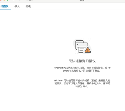

hp smart能够连接打印机,但是连接不到扫描仪,与m429是通过一条数据线连接,没有延长和转接
用hp easy scan是这种情况

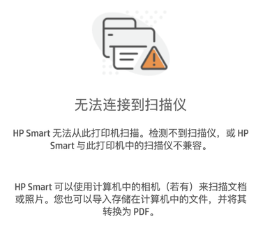

安装完了您上面给的链接的驱动,还是没法扫描。在HP smart里选打印的时候,提示安装打印机
选扫描的时候,提示无法连接到扫描仪

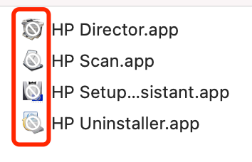

Mac笔记本连接hp一体机,只能打印无法扫描
@双鱼座鲨鱼 您提供的那个驱动程序好像是32位的,不适用于我的电脑,安装不成功。我的电脑只能安装64位的程序。
hp打印机NC设置,默认是不能直接连接电脑扫描,为了安全?
HP smat 里面点击打印机设置,在左侧点击高级设置,进入web服务器设置页面,点击设置,左侧点击安全性,点击管理员设置,然后在列表中勾选扫描和从计算机或移动设备扫描,点击应用就可以了
