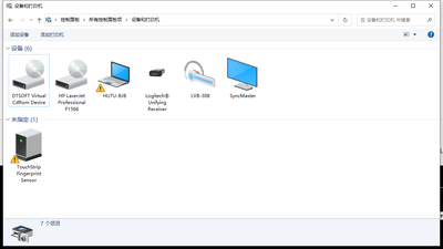

首先可以确定的是打印机和数据线是好的,因为在别的电脑上就可以正常使用,在我笔记本上安装驱动,到接入打印机的时候提示安装失败,但是插上usb数据线的时候,驱动可以正常识别,正常运行,就是笔记本无法与打印机通信,为此我重新换了个系统,还是安装不了打印机驱动。win10 x64位系统,服务里面有Print Spooler选项也开了,开机启动的时候,也把禁用无签名驱动的选项也给关了,还是不行,
在打印管理里面能看见1566 的驱动,就是无法正常使用
插上打印机后,在 设备和打印机 选项里能看到安装驱动

您好
如果打印机通过usb线与电脑连接后,在打印机就绪的状态下,设备管理器--通用串行总线控制器如上图。
说明电脑没有检测到打印机,建议更换笔记本上其中的usb(2.0)端口,重新测试。
若问题仍无法解决,建议将打印机连接其它电脑使用,谢谢。

关于win10系统HP1566打印机驱动安装问题
有两个usb都试过了,也不识别,但是其他usb设备能正常使用,而且usb连接打印机的时候也能读出打印机驱动…

您好
请在打印机和电脑通过usb线连接好后,开关打印机,确认电脑的设备管理器中是否会发生变化?
最好可以发图片,帮忙标注一下,谢谢。
现在是安装打印机驱动的状态,卡在这里了,
打印机状态运行,插上数据线以后,只提示有一个USB大容量存储设备的提示
