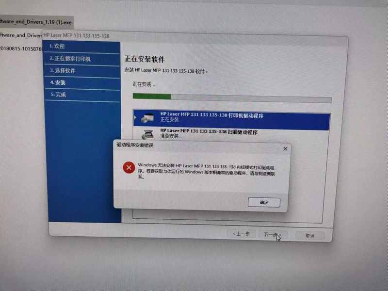

惠普台式机windows11系统安装惠普hp laser mfp 138pnw驱动失败
hp laser mfp 138pnw
在惠普官网下载该型号打印机驱动,安装老是提示驱动安装失败,提示“windows无法安装HP Laser MFP 131 133 135-138内核模式打印驱动程序。若要获取与你运行的windows版本相兼容的驱动程序,请与制造商联系”。截图截图

重新下载您给的驱动,重新启动电脑后,安装问题还是一样。
