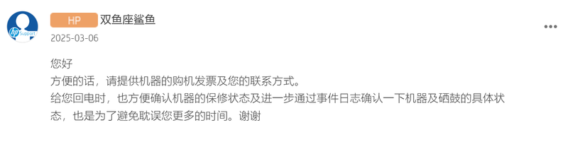

您好
A1
请问目前能找到购机发票吗?
京东上有我们的官网旗舰店(https://hp.jd.com/),也有其它商家的店铺。
因为发票上有商家店名,搜索店名或联系京东客服应该可以找到商家。
A2
因为之前的贴子中,包含很多与打印机技术无关的词语,已经通过与您的沟通,已经确认是硒鼓用尽,更换硒鼓即可解决。同时,现在回复您的贴子的标题我也做了修改,原因在于之前的标题与问题无关,敬请谅解。
A3
和您确认硒鼓相关问题,是因为硒鼓检测有一定的要求,例如:是否拆装过,剩余寿命...
因为联系方式涉及到您的个人隐私,所以私信您,望理解。
