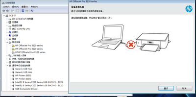

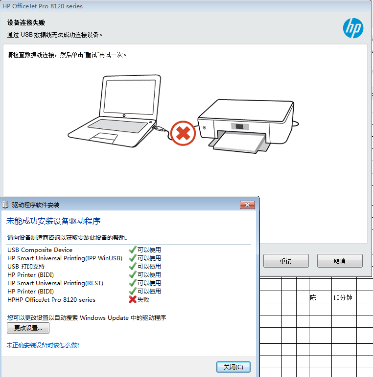

求HP OfficeJet Pro 8120的windows7 64位驱动,官网下的要求安装edge webview2,但是下下来又装不了
HP.png安装驱动的时候最后一项失败

4个帖子(共 12 条)
您好
请在电脑上打开设备管理器--通用串行总线控制器。
找到与打印机相关的选项,将其删除。
然后,重启电脑,重新安装打印机驱动测试,谢谢。

5个帖子(共 12 条)
已经把电脑中其他打印机删除,通用串行总线控制器中所有有关打印的也都卸载,卸载时也勾选了删除此设备的驱动程序软件,然后重启,仍然无法安装成功,USB接口都换过

10个帖子(共 12 条)
您好
可以通过手动添加 hp deskjet 1000的打印机驱动来替代。
方法:
1 下载 hp deskjet 1000驱动并解压
2 打开电脑的控制面板--设备和打印机/打印机和传真--添加打印机 - 我需要的打印机未被列出 - 手动添加 - 选择正确的端口 - 从磁盘安装 - 找到 hp deskjet 1000解压好的文件夹 - 选择里面任意一个*.inf文件 - 安装即可。
deskjet 1000驱动:
https://h30318.www3.hp.com/pub/softlib/software12/COL34557/dj-109016-3/Full_Webpack-1325-DJ1000_J110...
然后用hp deskjet 1000驱动测试打印,谢谢
