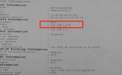

您好
请配合操作:
1 拔下打印机usb线
2 等待打印机无线灯常亮
3 打印配置页
按打印机控制面板上的 (菜单)...按钮,选择Network > Network 配置,网络配置报告,ok
然后发图片给我,谢谢。

您好
感谢配合
从配置页来看,打印机网络状态正常。
请在电脑上打开控制面板--设备和打印机--找到打印机图标。
右击它--打印机属性--端口。
添加端口--standard tcp/ip--输入打印机ip地址,下一步,下一步,直到完成。
然后重新测试打印即可,谢谢。

非常感谢您的支持,目前的这台打印机已经解决问题了,但是由于我在两个不同的办公室买了两台同样型号的打印机,目前这台是上次HP SMART正常连接的情况下已经设置好的了, 所以这次按照您的方法已经可以重新连接上了,另外一个办公室的也是同样问题一直无法正常连接HP SMART, 是否有别的问题呢,或者我下次去那个办公室的时候也打印一张网络配置情况给你?

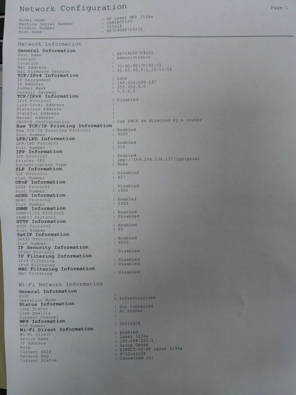

适用HP SMART设置打印机,打印机连上笔记本电脑了,但是一会显示联机,一会显示脱机,一会显示状态不明,无法完成设置过程
你好,请查看另外一个办公室打印机的网络配置,这个就没有办法按照上一次的操作方法成功配置了
请问要如何解决?

您好
从配置页上的信息来看,打印机需要重新配置无线。
请参考附件中的方法,操作过程中遇到问题,请及时追问,谢谢。
