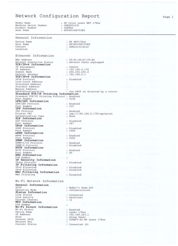

您 好
麻烦您 开启打印机wifi后,重启打印机。
然后打印打印机的网络配置页,拍照配置页,发图片给我,谢谢。

您 好
请参考下图,关闭打印机的snmp后,重新测试
