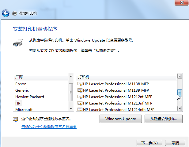

可以考虑通过替换打印驱动程序的方式来解决。
方法:
电脑上打开设备面板--设备和打印机--添加打印机--添加本地打印机--下一步--选择刚才创建的端口--下一步--厂商选择hp--型号选择 hp color laserjet 2700,打印时选择2700测试打印效果,谢谢。

您好
如果找不到color laserjet 2700,麻烦您点击:windows update,等待更新成功后,再到列表中找2700,谢谢。
