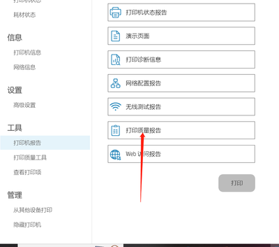

222.jpgScan.jpg墨盒是显示原装的  不过这个校准页的打印出来的色彩确实和CMY的标准色差异巨大哈   我清洗过多次的喷头 按照说明书校准方式也校准了多次  效果依然不理想

您好
感谢配合,从打印效果来看,可能和墨盒有关。
请打印质量页,然后发图片给我,谢谢。
