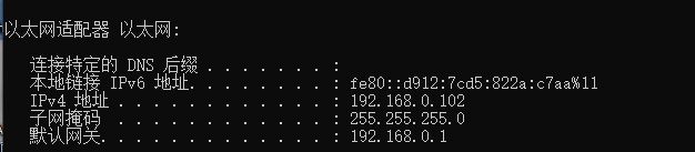

微信图片_20241028102228_看图王.jpg微信图片_20241028102159_看图王.jpg目前打印机的IP已经设置为手动了
