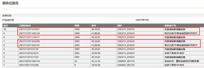

3E77830打印图片和excel文件时,打印任务会卡起、取消不了 只能关机重启。事件记录能看到对应的报错 从安装打印机以来此问题不间断出现(.202110月份)
表现为下图:
重新安装低版本的固件,安装了就报相同的错误:
查看事件记录页能看到固定的两条报错信息:
对应的最近作业日志(2022-2-25):
这台是最新固件,每天都会报错:
之前的固件报错信息几乎同时出现,只相差几分钟。如下图:

2点的问题, 第一就是确44.03的报错.,传真有问题.
确认一下传真口,是否连接了电话线
因为打印机的传真卡是模拟信号,不支持光纤猫分出来的数字的电话线, 所以线不连接电话线,测试一下.
第2个报错是 主板与引擎之间的通讯断开.如果降低了固件,这个并没有报错了,说明硬件本身没问题,
网络连接,打印的时候才报错, 看一下驱动的端口,选择的是什么 如果是WSD或者是NPI之类的软口
添加端口--standard tcp/ip--新端口,输入打印机ip, 绑定ip来打印试试.
如果已经是ip地址的端口.打印也是报错, 就需要考虑最新的固件有问题了.

上面的两个报错,只在打印出问题时才有对应的报错。此型号机器上是没有电话线接口的。
机器也没有使用和启用传真功能
电脑打印机都在一个域,打印机添加在一台windows server打印服务器上,全部用户都是通过___2-1645832023350.png 此方法添加。
端口都是这样的:
打印机的IP全部都是固定的。
这种方式也还需要绑定IP添加吗?如果我能提供机器的诊断调试数据,能帮我确定问题出在哪吗?
