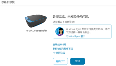

HP DeskJet Ink Advantage Ultra 4729 打印不了,发送文件后打印队列一直在重新启动
无线网络,连网正常
用HP Smart 检测正常
但点测试打印,打印不了
队列有显示,但实际打印不了
