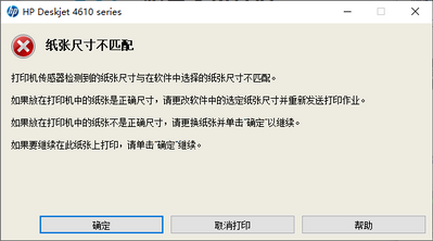

HP Deskjet ink advantage 4615无法打印
HP Deskjet ink advantage 4615一体机
HP Deskjet 4610 series
纸张尺寸不匹配
打印机传感器检则到的纸张尺寸与在软件中选择的纸张尺寸不匹配
前几天正常打印都没问题,突然就出现这个问题了,用的一直是A4纸,设置里面默认的也是主纸盒A4纸

您好
电脑中,手动添加一个系统自带的驱动来试试.
win7,下是 hp deskjet 9800
win10下是   hp deskjet 6520/6940
然后使用系统带的驱动,打印测试页,看看是否还报错纸张不匹配
如果这个驱动也报错,考虑的是进纸组件磨损,导致传感器报错,需要维修了
如果系统带的驱动不报错,以后打印用这个驱动就可以.

您 好
麻烦您 打开电脑的控制面板--设备和打印机。
找到4615打印机图标--右击它--打印机属性--打印测试页。
然后,确认电脑上是否有关于打印机纸张尺寸的提示,谢谢。

多谢回复,但是在打印测试页中仍然遇到这个问题😂

您好,按照您的操作后仍然会弹出这个窗口无法打印,测量使用的A4纸也是正常大小,打印机纸张尺寸在设置里也是默认为A4。

您好
