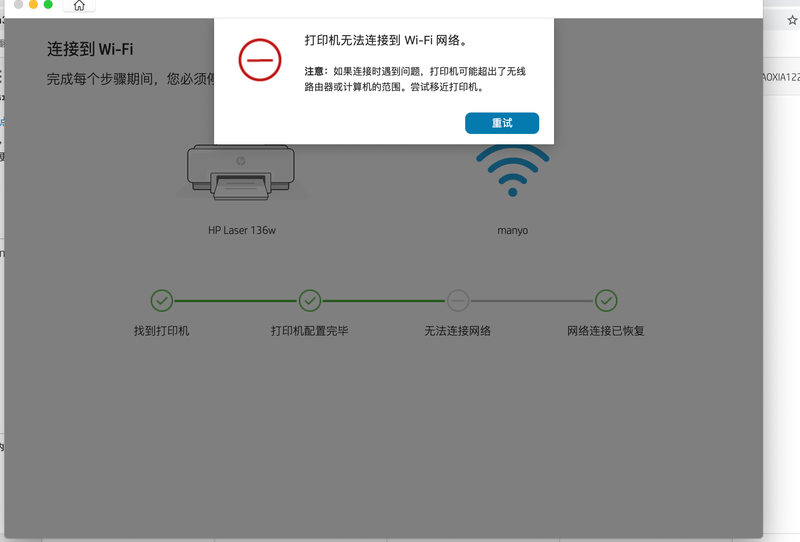

在mac版 hp smart 上,一直无法建立136wm 与 笔记本电脑之间的连接,到了【加入网络】步骤,就不动了,最后显示无法连接到网络,打印机上的无线标志,一直呈蓝色闪烁,请问这个问题应当如何解决?怎么实现wifi打印?

以下是报告,我不怎么看得懂,请问与路由器建立连接了吗?在电脑端hp smart反复测试,还是显示失败

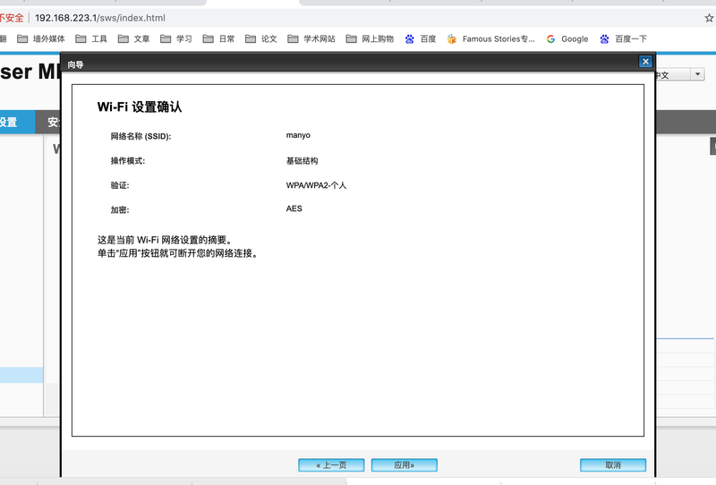

用了您附件里的方式,虽然显示修改成功,但返回界面时还是显示未连接,没有任何网络信息,wifi密码确认无误,此外,mac端和iphone端的hp smart 依旧无法连接成功,请问是否还有其他问题,我家这两天升级了一下网络,变成了千兆网,在这之前打印机wifi是连接成功的了,会不会是网络升级的原因呢?请问又该如何设置?截屏2021-06-02 下午9.29.20.png截屏2021-06-02 下午10.08.53.png

您好
因为打印机wifi 信息在配置页的右上方,麻烦您拍照全部配置页信息发给我,以确认是否需要点击向导重新配置,谢谢。

新导向设置,已多次尝试,还是显示未连接。又在win10系统通过驱动程序,从usb连接到wifi依然无法成功,我怀疑是不是新的路由器网络不兼容问题,经查询后,但多屏合一又是关闭了的,所以不知道问题出在哪里。

您好
换个WIFI来测试一下. 如果没有其他WIFI,单独找一部手机开启热点,来当作WIFI测试
如果手机当作WIFI可以正常连接,考虑的还是您当前的路由器的问题.
