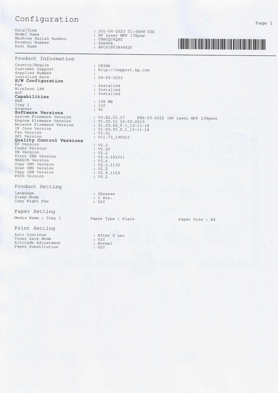

您好
请在打印机就绪时,打印机面板上操作:
按控制面板上的 (菜单)按钮,选择Network > Network 配置 .--ok
然后请将打印出的配置页发图片给我,以便确认问题,谢谢。

您好
感谢配合
从配置页来看,打印机网络是正常的。
请按以下要求调整TYK网络环境后 ,再重新测试。
1 确认路由器是否支持双频,如果支持,关闭多频合一
2 打印机连接到2.4g 网络,使用英文或英文+数字(不支持中文)
3 带宽调整为20M
4 使用信道13
5关闭wmm(如果找不到可忽略)
谢谢

HP Laser MFP 138pnw
您好
请问是否对打印机进行过复位
从图片来看,打印机的wifi direct 是setup信号,如果没有对机器做过复位,建议联系维修中心具体检测打印机。
