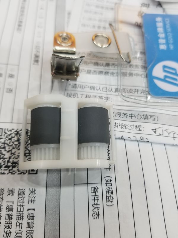

你好,我是维修站的一线工程师。 我这里一台M477FDW也是这个问题。 故障现象:打印3-7页液晶屏提示正在清洁,然后报打印错误,按OK继续,会打出一张字很虚的文档,然后继续打印。打印、复印都有此现象。
用户送修在维修站1个星期 没找到问题所在。 今天正好有另一用户送修相同机器,对拆发现就是搓纸轮问题,搓纸轮磨损,更换搓纸轮就能解决此故障。
(其实在HP2025系列的机器上也有这种问题,打印几张提示清洁,之后报卡纸,按OK又能继续打印,更换搓纸轮和分离垫就能解决故障)

我的那几台机器我都把搓纸轮仔细的清洁过,没有发现磨损严重,机器都是打印一万多张就出现问题,现在我正在做实验,把其中的一台机器更换了一套加热组件,目前看还行没有重新以前的问题,现在正常使用了!在观察一段时间,如果一直不犯毛病,准备把其他的问题机器加热组件都更换一下,主要就是加热组件太贵了

你说你那里有一批这个机器, 可以试试吧其中没有报错的机器的搓纸轮拆下来,装在报错严重的机器上试一试。
这个比较简单。机器纸盒拿掉,翻起来,就能看到搓纸轮。这个不耽误多少时间。emoticon.Wink.title
