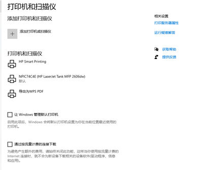

HP Smart里添加的打印机,能扫描但是不能打印。用WINDOWS的设备里的添加打印机也不能打印
但是用手机连接的却能打印,所以就很奇怪
HP Smart里的诊断工具,都是好好,就是打印测试页打印不出来
#HP Laser Jet Tank MFP 2606dw
您好
请在电脑上打开控制面板--设备和打印机--找到打印机图标。(2606)
右击它--打印机属性--端口。
再找到前面带√号的端口,发图片给我,以便确认问题,谢谢。
我的IP地址为192.168.0.104,也添加了该地址端口,但是还是不能打印,问题未能解决
您好!
1.请点击下图中√试试,
2.请您右键点击桌面的此电脑--管理--服务和应用程序--服务--print spooler 设置为自动启动 然后重新启动这个服务试试哦
