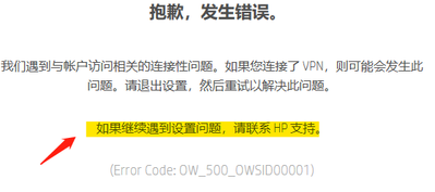

我需要从电脑上打印和扫描,HPSmart 无法登录。
总是转着不停:
最后结果是空白:
要么,偶尔有错误:
1. 我已经试过重装HPSmart。这错误ErrorCode又代表什么?
2. 为什么HPSmart非要我登录?我就想从电脑上打印文件和扫描。
3. 除了HPSmart,有没有其他方法?

我在软件和驱动程序: HP DeskJet Ink Advantage 3636 多功能一体打印机, 下载:
安装后,没有你说的 HP Scan,而是看到:
扫描没问题, 谢谢!👍
可是HPSmart 还是很慢,点击“扫描”按钮后还是需要登陆:
针对 Error Code: OW_500_OWSID00001, 看来其他用户也有类似的问题:
我的HP SMART电脑端和手机端全都登录不上惠普账号!!!
本人也是没有使用VPN等其他软件。
请问怎么修复这HPSmart的问题?🙏

尊敬的客户您好,非常感谢您使用惠普产品。关于HP Web服务页面无法访问的情况,建议您检查您的打印机是否连接到互联网中,网络连接速度是否正常没有丢包的情况,如果还是无法访问,建议您重启一下您的路由器,或者换个时间段再连接测试一下,出现这种情况有可能是此时间段访问web服务器的用户量比较大导致的。如果您着急使用也可以通过电脑安装驱动先打印,给您带来的不便深感歉意。

> 建议您检查您的打印机是否连接到互联网中
登录路由器页面,确认打印机是连上,也有IP地址。
> 网络连接速度是否正常没有丢包的情况
1电视、2手机、1电脑都能同时上网,没问题,也不卡。好几年都这样!
> 建议您重启一下您的路由器
每天凌晨都会制动重启。
> 换个时间段再连接测试一下
我是试了好机回,今天总算连上。我想说的是,这不是你们解决问题的官方方法,对吧?我又不是在给HP Smart 做测试!
那什么时间段是合理?😂
你的意思是error code: ow_500_owsid00001 指的服务器无法接受太多用户?
哪你们应该升级后台的服务器,毕竟是云时代!

您好
如果是手机:
安卓系统hp smart 更新了新的版本8.9.0.58,不登录账号可以正常使用
鸿蒙系统华为商店里还没有更新到最新的版本,如果登录不上可以在其他商店下载最新版本。
我们自己测试鸿蒙系统的8.6.1.65的版本是可以不登录账号使用.
如果您的手机重新下载也是需要登陆,并且登陆不上
第一,手机下载谷歌浏览器,设置为默认,然后重新登陆测试.
或者是登陆的界面,复制地址,用谷歌浏览器打开.
第二,百度搜索hp smart来下载,百度提供的版本,现在可以不需要登陆.
如果是电脑:
换个WIFI, 没有的话,手机开热点当作WIFI, 给电脑连接到手机上,然后登陆hp samrt来测试,直接排除掉当前网络的问题.
如果换了网络,依旧无法正常登陆,更换其他电脑来测试.依次来排除.确认是哪里的问题.
