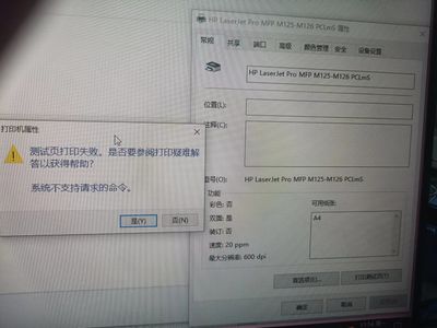

第一次提问,若有问题还请海涵,以下是问题描述:
有两台m126a打印机,一台连接本电脑a,使用usb线直接连接,另一台连接其他电脑b并开启共享,电脑a通过添加local port端口通过局域网连接。
图片左侧为usb线连接的打印机(使用M125-M126驱动),右侧为局域网共享的打印机(使用p1108驱动)
目前问题:电脑a通过usb连接的m126a打印机无法打印,点击打印测试页会提示测试页打印失败,系统不支持请求的命令。连接局域网电脑b共享的打印机可以正常打印。
 下图的USB008端口为本机a电脑usb连接的打印机,M126a本地端口为局域网共享的打印机
尝试过的解决办法:
1.控制面板删除打印机并重新拔插,因为之前已经安装驱动,重新拔插后打印机依旧是就绪状态,点击打印测试页提示依旧失败。
2.卸载驱动重新安装,已经使用官网最新驱动及光盘自带驱动重新安装多次,安装时有一个打印测试页的界面,在这个界面就无法打印出测试页,安装完后在打印机属性打印测试页问题依旧。
3.在打印机属性高级页面切换为p1108驱动后仍然无法打印(表现为点击打印后资源管理器无响应,事件查看器内可见日志),且打印机会改名为p1108。
4.安装打印机时使用端口USB008虚拟打印机端口添加,安装驱动时使用p1108驱动及自带驱动安装。两次结果都是,点击打印测试页提示失败。
已经排除的问题:
1.两台电脑对换打印机,b电脑即插即用,a电脑问题依旧。
2.在使用官网修复程序检测时第一次打印测试页无法打出,第二次可以打出,但之后会提示有一个无法修复的问题。
系统win10 x64 教育版 20H2
在电脑无法联网的情况下,应该如何解决该问题。

您好
感谢配合。
因为共享打印机可以正常使用,使用先不用考虑共享打印。
请打开电脑的C:\Windows\System32\spool\drivers\x64\3,删除3文件夹中的所有文件,重启电脑重新安装打印机驱动测试。
如果问题依旧,请清空电脑上的临时文件夹(temp),关闭/卸载电脑上的防御软件(例如:360软件),再重新手动添加lj1108驱动测试。
谢谢

非常感谢,删除驱动后重新安装1108驱动并使用usb008端口添加打印机后可以打印,还想问一下为什么这款打印机用自己的驱动不行用1108的驱动可以呢,我也搜到了不少相同的问题,不过他们是在连接局域网打印机时打印不了。
