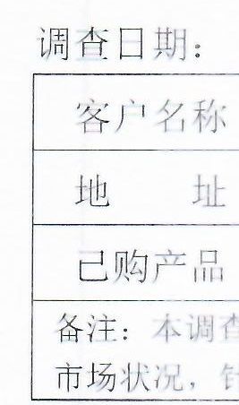

M132NW 扫描不清晰
HP M132NW
打印 复印 都没有问题。
但扫描的时候,无论WINDOWS自带的传真和扫描,还是HP自己的扫描程序,
扫描的时候基本设定为 300点 (或者更高的点)彩色扫描。
扫描出来的文件(图片或者PDF)都很模糊,像隔了一层雾。

您好
请问原稿是普通A4纸的吗?
同时,颜色格式选择:黑白后,重新测试一下,谢谢。

我们就是用普通A4打印  然后扫描
黑白格式会稍微有好转。 但还是存在问题。 我有一台M1005 扫描非常清晰,和拍照还要清楚。

您好
麻烦您使用新的A4纸,打印windows测试页,然后扫描windows测试页。
然后将打印和扫描的效果都发给我,谢谢。
上图的扫描效果好像可以看到背面,不太好说明问题。

我这边也是出现了上述者一模一样的情况,黑色的字扫描就是模糊,但是红色的公章扫描的倒是挺清楚的。有什么办法好解决呢?

电脑安装全功能驱动后
开始--程序--hp文件夹--hp 扫描.使用这个,分辨率调高一些,再来试试,别用这个新扫描.这个是系统自带的.
