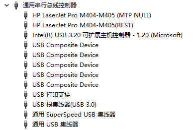

您好
麻烦打开电脑的设备管理器--通用串行总线控制器。
确认其中除usb打印支持外,是否有xxx存储设备与打印机有关,方便的话,可以发图片给我,以便确认问题,谢谢。

已尝试卸载USB打印支持并重启,重启过后依旧出现,USB线也更换过,机器原装线也尝试过并没有作用

360截图20250528212336.png出现相同情况,这个截图,帮忙看看,怎么解决

您好
请在电脑上打开控制面板--设备和打印机--找到打印机图标。
右击它--打印机属性--端口。
再找到前面带√号的端口,发图片给我,以便确认问题,谢谢。

您好
您可以通过安装系统自带的 hp laserjet 2300 驱动替换的方式测试一下。
方法:
在电脑上打开 设备和打印机-添加打印机-我需要的打印机未被列出-手动添加-选择正确的端口usb001-下一步-厂商选择hp - 型号选择hp laserjet 2300 - 下一步 - 下一步安装至完成即可。
然后用 hp laserjet 2300测试打印。
如果问题依旧,请删除以下选项后,再重新测试,谢谢。
