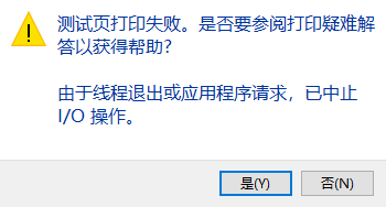

使用办公软件wps打印文档报错,如图。
退出办公软件,在系统桌面直接打印图片,也报错。
进入设备打印机管理窗口,打印测试页,报错,如图。是“由于线程退出,已中止I/O口”。

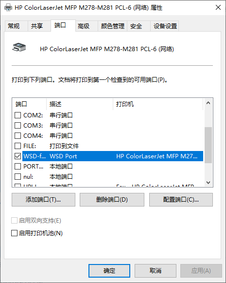

端口页如下

您好
请在打印机面板-网络选项中确认打印机ip地址。
如下图:
添加端口--standard tcp/ip--输入打印机ip地址,下一步,下一步,直到完成。
然后请重新测试打印,谢谢。
