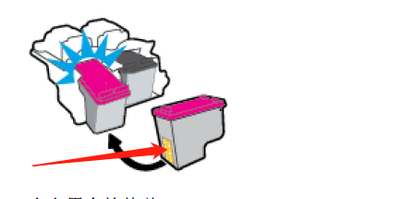

可以尝试取下墨盒,清洁墨盒及墨盒槽位上的金属触点后,重新测试。
注:一定要使用原装墨盒测试,不能加墨,不能改装墨盒,谢谢。
下图为墨盒触点
