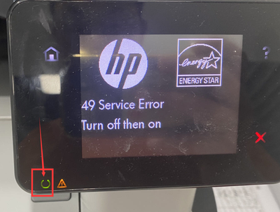

内屏指的是这里:
当然,如果打印机不报49了,可以先不复位。

您好
请先检查电脑上是否有未完成的打印任务,如果有,需要先将打印任务取消掉。
然后,重启打印机,重新测试。
如果问题依旧,请尝试复位打印机(如果打印机加装了字库条,复位前需要先将其取下)。
复位方法:
打印机关机--按住打印机内屏左下角不要松手--开机
出现:Permanent Storage Init
松手即可
然后,再重新测试,谢谢。

你好,是先把打印机关机后,按住左下角,说的左下角是那个绿色的圆圈吗?

您好
内屏指的是这里:
