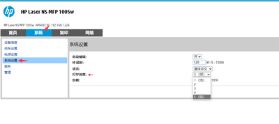

进纸键按3秒打印出来的报告的右上角有打印机的ip的,电脑上进入这个ip之后参考这个位置

对,通常是通过机器面板,如果机器没有屏幕,可以通过联网,电脑连接打印机的网络,登录调试,还有的是通过打印机自带软件进行调试。
