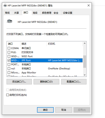

打印机可以打印pdf不能打印word、excel
您好
请在电脑上打开控制面板--设备和打印机--找到打印机图标(283/232)。
右击打印机图标--打印机属性--端口。
再找到前面带√号的端口,发图片给我,以便确认问题,谢谢。

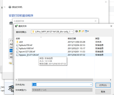

您好
感谢配合,操作如下
请下载并解压以下驱动,一定不要双击运行。
m283驱动下载链接:
https://ftp.hp.com/pub/softlib/software13/printers/UPD/upd-pcl6-x64-7.2.0.25780.exe
m232驱动下载链接:
https://ftp.hp.com/pub/softlib/software13/printers/LES/M127/LJPro_MFP_M127-M128_drv-only_15309_1.exe
然后在电脑的控制面板--设备和打印机中手动添加打印机。
添加打印机--我需要的打印机未被列出--手动添加--选择standard tcp/ip类型的端口--从磁盘安装--浏览到解压好的驱动文件夹--选择任意一个inf文件--选择打印机--下一步,下一步,完成安装。
最后,使用新安装的驱动程序测试打印,谢谢。

7个帖子(共 14 条)
已解决!
如上图,解压后在从磁盘安装选择文件夹,显示该内容

8个帖子(共 14 条)
已解决!
我重新操作了一遍,可以找到inf文件了。根据您的回复步骤一一安装后,还是只能打印PDF和测试页
