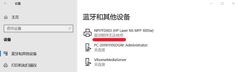

打印机驱动程序无法使用
HP Laser NS MFP 1005w
各种方法都试过了,诊断工具和完全驱动软件都试过了,不能解决该问题。
这个打印机是不是有两种模式:一是通过共享的电脑打印模式,但是一旦共享的电脑待机后就使用不了;二是直接通过无线连接打印的,但是驱动程序无法使用,导致不能使用。

twtytei_1-1627363748726.png连上之后是这样的

打印机驱动程序无法使用
打印机里面有三个HP Laser NS MFP 1005,其中就绪这个是脱机状态;共享那个是不可用状态;NPI7FD003 (HP Laser NS MFP 1005w)这个也是不可用状态

9个帖子(共 15 条)
打印机驱动程序无法使用
删除所有的打印机设备后,重新添加也一样,有时候能打成功,有时候不能;其他电脑也一样,但是手机连接的打印一直都没有问题,打印机的地址192.168.10.22也能在浏览器中打开管理页面,hp smart也安装的有,但是打印就十分不稳定,有时能打,有时就不能打,所有的通过网络连接的电脑都一样。不能打印时,但hp smart可以用扫描功能
