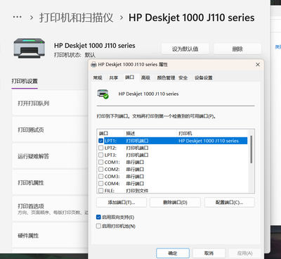

您好
请 在电脑的控制面板--设备和打印机中找到1000打印机图标。
右击它--打印机属性--端口。
再找到前面带√号的端口,发图片给我,以便确认问题,谢谢。

麻烦您看一下。另外邮箱接受您消息总是不及时。不知道能否加您联系方式

您好
如下图:
选择usb类型的端口后,点 应用。
然后重新测试打印,谢谢。
