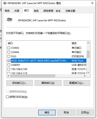

请在控制面板-查看设备和打印机 右键点击驱动图标-打印机属性(五个字)-端口 拍照看看勾选的什么端口,谢谢!

是不是管网下载的全功能软件驱动程序我不知道,打印机是链接在另一个同事电脑上的,并插有网线,另外,还有其他电脑通过局域网都能连接打印机及打印作业,我们的操作方式都是同样在:设置-设备-打印机和扫描仪--添加打印机
我与其他同事均显示同样且正常,就是打印文档时打印机无打印作业输出。
(局域网中查询到打印机的IP地址是:192.168.1.10,也尝试过更换用词端口,但也是同样结果)

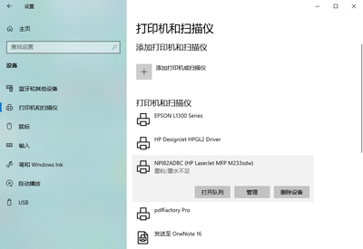

同样是惠普打印机
图示型号,也是通过局域网中连接的打印机,功能一切正常,也可正常打印。

请在上图点击:添加端口--standard tcp/ip--输入打印机ip地址,下一步,下一步,直到完成。
然后重新测试打印
如果问题依旧,请清空电脑上的临时文件夹(temp),关闭/卸载电脑上的防御软件(例如:360软件),再重新安装打印机完整版驱动测试。
