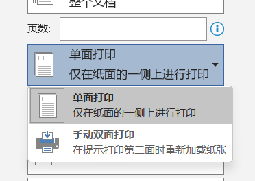

谢谢大佬的回复,换了1000的驱动后,没有翻长边双面打印的选项了,从哪里可以调出来?谢谢

您好!
请在打印时候选择属性或者打印机属性-布局里勾选手动双面和选择翻转的方向,谢谢!

打印机恢复出厂设置,问题依旧。更换驱动后没有双面打印选项,属性的布局里没有设置双面打印的选项。只有恢复HP DJ 2700 series PCL-3驱动才有双面打印选项,但是双面打印总是偏移。

您好
dj1000中没有手动双面选项,如果软件不支持手动双面的话,建议换回dj2700。
